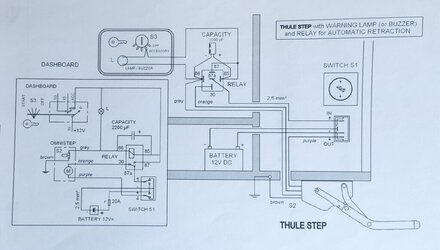

Si el escalón es Thule tengo los diagramas, o como se llamen, ahora bien lo de que hay que tocar, ya eso serían los entendidos de por aquí quienes tendrían que decirlo, no sé si a la vista de la imagen te podrán dar alguna solución...

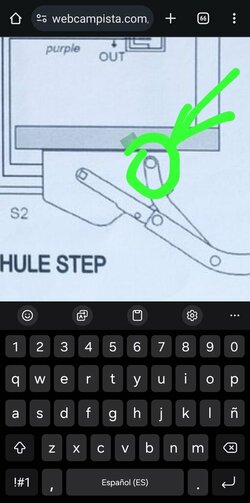

¿Será este micro?
Parece que es el que hace de final de carrera ,no sé.
Pero como decís,habría que buscar en los peldaños y ver cómo se puede activar .
Lo curioso es que los finales de carrera son internos, es posible que el motor actúe sobre un eje y lleva 2,... uno de ellos, no el motorizado debe indicar el plegado. Creo que sólo habría que girar el eje hasta que detecte que ha finalizado el proceso.
El que indico, es arrastrado por el brazo... no sé si me explico. Ahí estará el final de carrera...
Disculpad la mala captura, pongo la mano en el fuego a que no me equivoco.
Habría que girarlo según foto en sentido de las agujas del reloj....

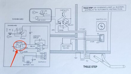

Bueno, como he visto que no todas van igual pongo como va esta nuestra...
Si se me olvida recoger el escalón al entrar (cosa que me dije que nunca me pasaría y ya van como una docena de veces y seguramente alguna más) en cuanto le doy al contacto, antes de arrancar, se enciende un piloto rojo que va en el salpicadero y que habría que estar ciego para no verlo e inmediatamente a continuación, sin llegar a arrancar, se recoge automáticamente el escalón, luego ya si me permite arrancar, tal vez haya más formas en cuanto a instalación, como dice Yomisma que pite alguna alarma pero en la mía va como he puesto, la corriente viene de la batería de arranque (me parece ) porque desconecto la centralita y el escalón sigue funcionado, mira a ver la marca de tu escalón por si es diferente a la que he puesto, este tuve que legalizarlo en la ITV porque en caso contrario no la pasaría con el mismo puesto...
He visto en Internet que hay varios esquemas eléctricos de este tipo de escalones por si fuera otro...
