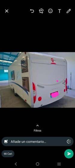

Muy buenas, a ver si me podéis dar alguna idea y/o iluminarme sobre el tema.
Tengo hora para la itv este sábado, y aunque durante mucho tiempo he tenido en mente solucionar el tema, lo había olvidado hasta hoy.
Hace dos años compramos nuestra primera caravana y nos la dieron así con sus placas de matrícula así.
Es posible que os sangren los ojos por esta horrible visión, pero me la dieron así. He circulado delante de mossos y guardia civil y no me han parado nunca en dos años. Pero ese no es el tema.
En su día hablando con quien nos la vendió me comentó que al ser una caravana alemana, solo lleva un sitio para poner la matrícula, y que ahí puso la roja que es la que identifica a la cv.
La del vehículo tractor la puso encima con adhesivo.
Por lo que he estado leyendo y revisando en el foro, muy posiblemente no pase la itv porque la matrícula blanca va sin iluminar.
He buscado en el RGral. de Vehículos y en el anexo XVIII para ver como tienen que ir puestas, pero solo veo roja centro y blanca dcha, no he encontrado nada sobre una encima de la otra y demás...

Una opción que había pensado es poner un portalámparas que ilumine la blanca, pero lo de añadir luces al vehículo he leído en algún sitio (creo que en el RGV) que no se puede.
Por otro lado si la placa blanca la pongo debajo de la roja, me tapa la luz antiniebla.
A la derecha no hay sitio. Una al lado de la otra tampoco caben....
Estoy llamando a diferentes estaciones de itv en Barcelona (Granollers, St Andreu de la Barca, CIM Valles.....) para consultarles y nadie responde al telf.
Y nada.... así estamos.
Gracias por vuestra ayuda de antemano.

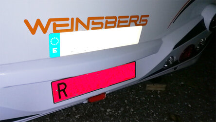

Hola
Por si te sirve, hace ya varios años a mi en la ITV de Argentona llevaba las matriculas poco más o menos como tú (la única foto que tengo es esta), sin iluminar la del coche
La primera vez me la pasaron como falta leve, pero me avisó de que debían ir las dos iluminadas.
Le puse una luz como ves en la foto para la siguiente ITV y no tuve problemas.

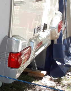

Así las llevo yo recién pasada ITV (Valladolid) y solo alumbrada la roja .
0problemas
