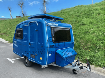

Si no me equivoco ese x5 tiene en ficha tecnica una MMA de 2.670 kg. lo que te deja de margen para remolcar con el permiso de conducir B, un remolque de 830 kg.
Caravana de menos 830 kg, donde legalmente puedas meter todo los enseres y equipamiento para una vida nómada, tienes las denominadas Bambinas:

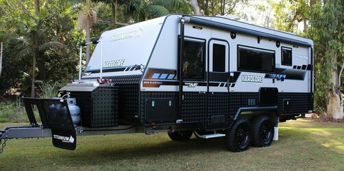

Como ya te han dicho, caravanas para off-road no hay. Y si las hay, son extremadamente raras (y supongo que caras). Tampoco me imagino lo que se debe sentir llevando una caravana por pistas o similares, sabrás lo que te digo en cuanto la lleves por un camino con algún bache en un camping, aunque sea a 10 km/h...
Doble eje: el doble eje se pone para caravanas enormes, de forma que su enorme peso pueda repartirse entre los dos ejes. Es decir, doble eje y carreteras de montaña se dan de tortas, son caravanas enormes, largas, pesadas... Eso sí, por la misma razón, son las de mayor habitabilidad interior, pero mejor para autovías y similares.
