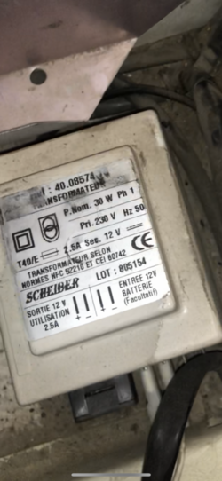

la duda ( una de las 1000 que me han surgido)… Mi ilusión era, enchufo la caravana al coche y a los 13 pines y voy con la nevera, luces, y bomba de agua… pero que va!! He preguntado, y me hablan de “cable directo” a saber lo que es eso 🤷🏻‍♂️. Alguien podría decirme si es fácil la solución ? O que debo preguntar en algún taller? He visto (las imágenes que adjunto) debajo de una tabla; y entiendo que falta un cable ? Muchas gracias a todos

Pues, no funciona nada enchufada a la bola. En el taller especifiqué “ bola de enganche para caravana de 13 pines). Pensando que con eso funcionaría. La caravana no es nueva por cierto. Año 2001 creo que he visto en su ficha. Gracias

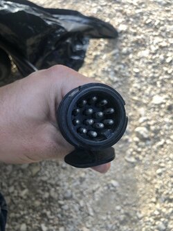

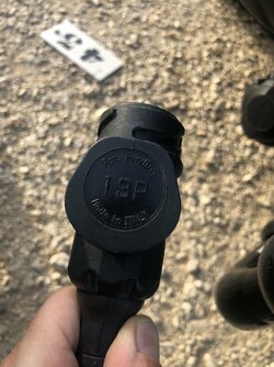

En el taller me aseguran que está pasado el cable.
En la caravana, parece que es de 13 pines.

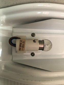

Y desmontando la lámpara del baño, veo que tiene una bombilla como la del intermitente; a 12v y 10w (creo).
Me ha querido vender el señor del taller una piña nueva de 13 pines por si estuviera roto el de la caravana… y no es que me parezca una locura la idea (son 15€) pero lo mismo no tiene nada que ver…

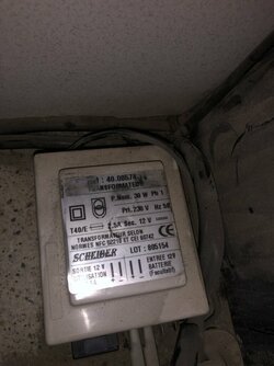

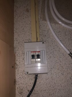

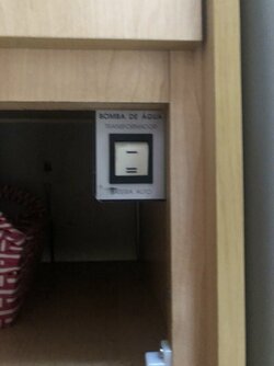

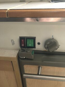

Os paso fotos.
Muchas gracias de antemano a todos.

No parece que haya adaptador.
En ese caso, apaga primero todas las luces interiores de la cv y la nevera, pon la luz antiniebla en el coche y prueba a encender una luz interior. O deja encendida sólo una que puedas ver desde el coche cuando pongas la antiniebla, para no tener que estar subiendo y bajando
