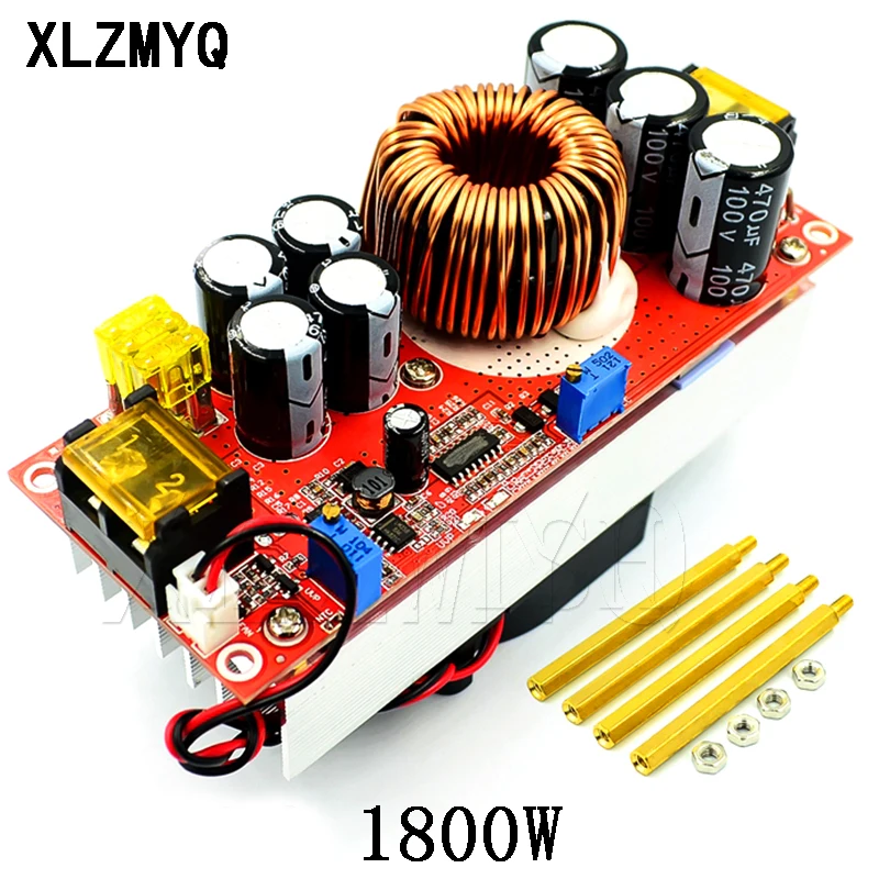

Estaba mirando poner un booster para cargar con ganas mi batería de litio de 200Ah estando en marcha con el coche.
Sin booster, la carga con la batería es muy baja. Cerca de 4A. 3,5A... lo que significa 50 horas, o 2 días continuos de coche, para cargarla entera.( además de las placas)
El caso, sé que hay booster comerciales para eso, a un coste de más de 200 euros, y en sitios como aliexpress venden algunos de 30A por unos 150 euros.
He visto cosas como esto
€ 20,44 29%de DESCUENTO | Convertidor de impulso de corriente constante de voltaje constante de DC-DC, 1800W, 40A, 10-60V, por ventilador para módulo de potencia Boost de 12-90V, Step Up ajustable
DC-DC Konstantspannungs-Konstantstrom-Aufwärts wandler 1800W 40a 10-60V durch Lüfter für 12-90V Boost-Leistungs modul Step-up einstellbar - AliExpress 13
Smarter Shopping, Better Living! Aliexpress.com
Por lo que entiendo, la función de esto es exactamente la misma, no?
Se podría poner que suba la carga hasta 20A, con la tensión de la batería de litio, y por un coste ridículo, de 20 euros... y se podrían poner varios en paralelo sin problemas.
Ya he usado un step up pequeñito en la caravana, para un dispositivo pequeño que iba a 12v, pero que con batería baja recibía 8 o 9 v y no iba bien. Con un step up pequeñito, recibía 12v exactos pasara lo que pasase en la entrada.
Lo comento aquí porque no sé si me estoy perdiendo algo. Se puede poner que si baja de una tensión se desconecte, está protegido para que no pase de la batería de la caravana al coche, se puede ajustar voltaje e intensidad....
Técnicamente hablando un booster es un step up. Así que ¿se podría probar? ¿Veis algún problema? Incluso limitando a 15A para no sobrecargando, estamos hablando de cargar un cuarto de batería en un viaje de 3 horas, algo que me parece viable, sin meterse en intensidades preocupantes.
Algo se me tiene que estar escapando...
No veo muchas posibilidades de joder algo, teniendo en cuenta que el bms de la batería va a controlar la carga si algo sale mal.
¿Probariais esto? O os parece peligroso o que no hace lo que se supone que hace un booster?

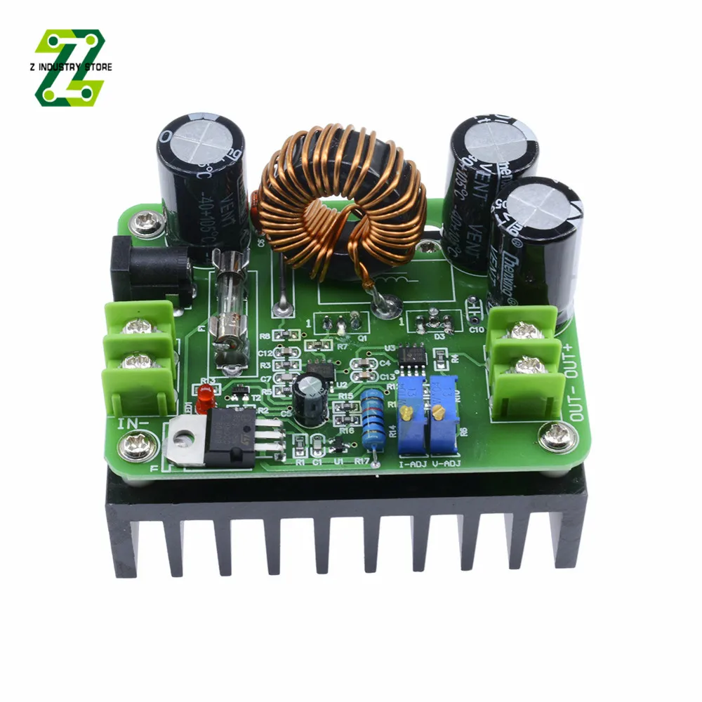

Por cierto, los hay más pequeños como este. 10A por 10 euros, ridículo comparado con un booster para autocaravanas
¡Ayúdame a escoger!
€ 5,99 18%de DESCUENTO | Módulo elevador de 600W, fuente de alimentación de DC-DC, aumento de voltaje de corriente constante de 10-60V a 12-80V, 12V, 24V, 48V, 72V, convertidor de refuerzo
7.6€ |600W Boost Modul Strom versorgung DC DC Erhöhung der Konstant stroms pannung 10 60V auf 12 80V 12V 24V 48V 72V Booster Wandler| | - AliExpress

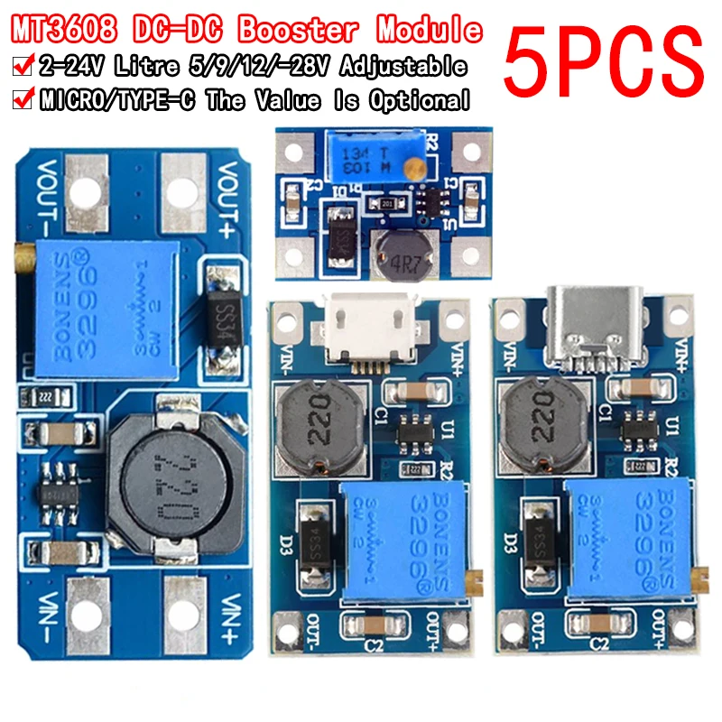

Y el que yo he usado, no como booster, sino para tener 12v en un aparato electrónico cuando la caída de tensión es más grande, por si le viene bien a alguien, es esto. 5 por menos de 4 euros.
¡Ayúdame a escoger!
€ 2,20 10%de DESCUENTO | Convertidor de refuerzo MT3608, módulo de fuente de alimentación Boost Step-Up, salida máxima de 28V 2A, 5 uds.
5PCS MT3608 DC-DC Step Up Converter Booster Netzteil Modul Boost Step-up Board MAX ausgang 28V 2A - AliExpress 502
Me preocupa que haya algún motivo que no veo para no usarlo, o por lo que debería comprar algo 10 veces más caro.
