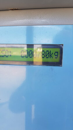

Bueno.despues de sacar todo, MENOS : CAJÓN CON CUBIERTOS, ESTUFA . PUERTA DEL ARMARIO .PUERTA DEL CUARTO DE BAÑO, YO YA NO SE QUE MÁS SACAR. SIN SACAR ESTAS OBJETOS ME DA EN BASCULA OFICIAL: 780 KILOS . OJO ,SIN SACAR LO QUE HE ESCRITO AQUÍ ARRIBA ☝️

Hola jusep. Gracias por tu información. Pero la he llevado de nuevo a una bascula de pago .y a otra oficial y en las dos me daba 780 .k g . Bueno ya solo me queda sacarle el cajón con los cubiertos, y algunas puertas .y la estufa. A unas malas le quitaría la placa. Pero .eso ya en un último suspiro 🤦‍♂️😟.
