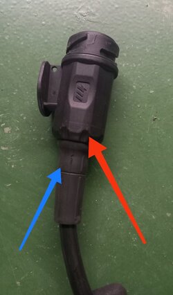

Hola,
Me hace mal contacto.
Quiero sanear cableado o cambiarla, pero no consigo abrila.
La parte trasera lleva un fuelle que gira con el borneo, el cuerpo de plástico, debería ur a rosca, pero no hay manera de 20240317_134830.jpgabrila
A ver si me podéis decir como abrirla
Gracias
Tienes que aflojar del todo la sujeción de los cables ( flecha azul) y luego la tapa ( flecha roja)

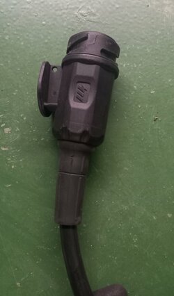

Así sale,lo que te pasará es que estará bastante apretado.

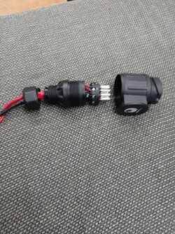

Luego tienes a la vista el soporte de los pines.
