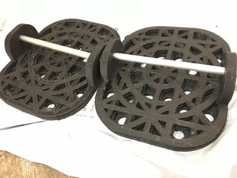

Yo he diseñado bastantes cosas, la tengo para cajeado ya que hago circuitillos y es un buen complemento. Para la CV he hecho unas patas. Veremos qué tal resultan. Son duras de cooones, más que el ABS. Me queda una mano de pintura, si resultan hago otras dos, 3 días de impresión cada una!! :-(

Las patas son estas...

Tienen buena pinta si ??,y claro seguro quemucho tiempo si,de máquina ,al 90 de relleno?
Sí, en torno al 80-90% de in-fill
Luego realizo el proceso de annealing, meto la pieza al horno, adquiere más dureza y resitencia al calor.
Me queda pintarlas para protegerlas de los UV. Han quedado muy resistentes, ls suela es de 10mm, más espesor que las comerciales. No creo que rompan por presión.

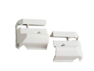

Seria interesante el compartir tambien diseño de piezas sin animo de lucro. Yo no dispongo de impresora 3D, me podria buscar la vida para imprimir lo que fuese necesario. Ahora mismo me harian falta unos terminales de perfil de aluminio, pero no encuentro dicho diseño en ningun lado. Si alguien tuviera algo hecho seria la os..... Un saludo. Igual es echarle mucha jeta al trabajo de otros, pero en caso de que yu hubiese hecho algun dibujo (que tengo conocimientos para hacerlo) no dudaria en compartirlos.

Mirate en las paginas thingiverse o cults3d y seguro que encuentras algún diseño que te valga
Mira estos a ver si te sirven

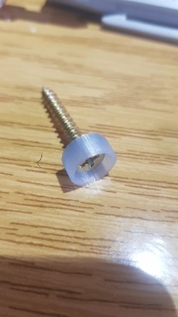

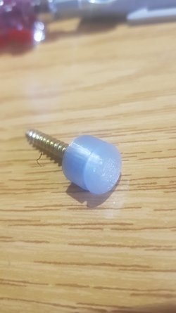

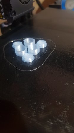

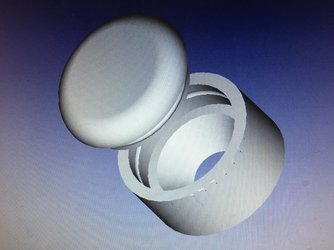

Yo anoche diseñé en un rato estos tapones para los tornillos de la CV. Tapizamos la caravana y el cabecero lo puse con cinta doble cara pero se termina soltando y he decidido ponerlo con tornillos...
Ver el archivos adjunto 4123409

Pues ha salido esto...
Ha salido muy bien, esta superpuesto sin presionar porque entra a presión, hice un brebaje para que no se salga. Mañana lo instalaré...
Y los tapatornillos de las matrículas no te sirven?. Los hay en tiendas de recambios.
Sí, lo venden pero asi está a juego con el cabecero, este diseño por simple son 20 minutos... me gusta hacerlo si puedo.

Por.cierto, he termiado.las.dos.patas pintadas y con una capa de epoxy. Mañana las montaré a ver que tal aguantas el peso. He hecho los pasadores de tubo aluminio y van bloqueados con unas orquillas de cuerda de piano, es un cable de acero muy resistente y rígido... ya os pondré fotillos, eso sí brillan con el epoxy que no voy a necesitar reflectantes...
