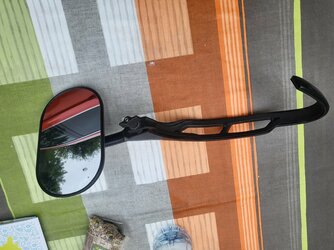

Cierto que yo los recorté adaptandolos a mi anchura.
    248,4 KB · Visitas: 17
