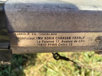

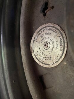

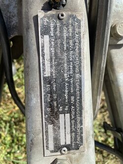

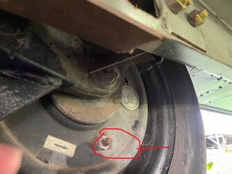

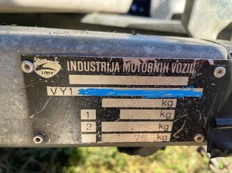

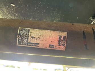

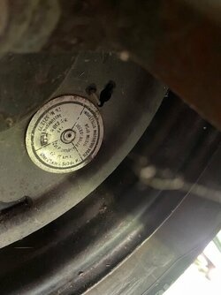

Recientemente he adquirido una caravana Adria Optima 380 del año 89, en la primera salida me deje un punto del freno de mano puesto con lo cual se calentaron los frenos, en el parquing donde la guardo le he subido sobre unos caballetes y tirando del freno de mano veo que las ruedas no frenan por igual he intentado regular los frenos a traves de las tuerca que tiene el eje del porta tambor (marcada en rojo en la foto) y a traves del cable del freno que sale del compensador y no hay manera. En el parquing donde la guardo tienen taller pero hasta despues de fiesta no me la pueden mirar y me ha comentado que tan solo trabajan con frenos Al-ko.
Me queria adelantar y con las fotos que adjunto me podriais decir que modelo de frenos lleva la caravana.

Curiosa esta caravana Adria fabricada en la antigua Yugoslavia. Imagino que en Eslovènia, integrada en aquella epoca en la Republica Socialista de Yugoslavia.
No veo por ninguna parte la marca Al-Ko, y dudo que en esta epoca importaran estos ejes para su fabricación.
Pero sea como sea, el cambiar unas zapatas de freno o ajustarlas, no creo que represente ningun problema en un taller normal donde reparen remolques comunes.

Despues de llevar las zapatas de freno ha ferodar, los tambores de freno ha rectificar y cambiar el amortiguador de la lanza, me costo regular el equilibrio de los frenos (tube que circular varios quilometros con la caravana para que se asentaran las mordazas de freno a los tambores) ahora los frenos de la caravna funcionan correctamente, lo que noto es que cuando frenas un poco fuerte llegando ha parar la caravana (por ejemplo un Stop o un ceda el paso) al iniciar la marcha la caravana me da un tiron acompañado de un golpe.
