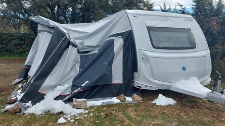

Y cayó el avancé

Pues espero que no te salga muy cara la avería , con la que está cayendo por medio país seguro que eso mismo les habrá pasado a unos cuantos
Saludos desde Valladolid
¿Qué es lo que ha fallado? ¿Han partido los palos? ¿Se han desprendido los anclajes a la pared de la caravana?
Eso te dará una mejor idea de como reforzar.

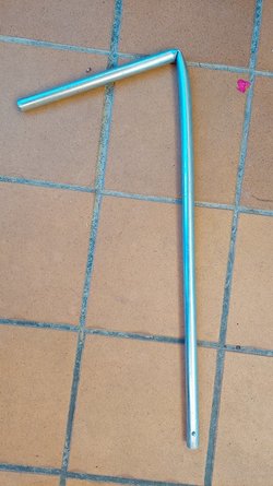

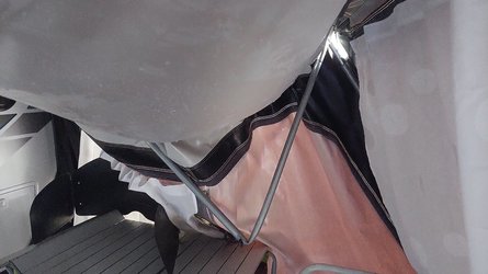

Se torciendo los palos del techo, los que se enganchan en los anclajes de la pared de la caravana. Se congeló la nieve y no soportó el peso. Por eso hace varios días compramos más palos para reforzar arriba pero llegamos tarde.
Vaya... lo siento. Pero la lona está muy bien, espero que lo arregléis fácil. El año pasado me comentaban en el camping de Escarra que les pasa con frecuencia, incluso con algunos avances pretendidamente de invierno. Cuando nos toque escoger uno no sabré cuál elegir... Por aquí también cae la del pulpo y el finde va a ser peor. Cuidadín en la carretera.

El tema de reforzar con más palos es lo que nos habían aconsejado. Justo el martes habíamos comprado 3 verticales y 6 horizontales para reforzar. En cuanto a lo de la estufa no se yo, no me convence dejarla de continúa encendida

Si no se ha rajado el plástico ni te ha arrancado los soportes de los largueros a la Cv, no has tenido tan mala suerte.
Ni a mi ni a mi hermano nos paso nunca, los teníamos bien reforzados.
Hay gente que cuando sufre un hundimiento gordo, se compra otro avance y tira los tubos.

Alguien sabría decirme si se venden los palos sueltos de la estructura del avancé?
He mirado en mil y una tienda y los que encuentro son los de refuerzo, que de esos ya los tengo. El que necesito es el que está en el lateral, que tiene el botoncito que estrujas para insertarlo en el agujero de la cruceta, no se si me explico ?

Recuerdas como los tenias reforzados? Nosotros hemos comprado 3 verticales y 6 horizontales para reforzar el techo. A parte mi marido quiere ponerle planchas de poliespan, lo que pasa que el puente o las vacaciones que queramos salir con la caravana vamos a necesitar 2 días pa desmontar to el chiringuito.
En cuanto a mirar allí si alguien ha tirado tubos, lo haré porque ahora no encuentro suelto uno que necesito, el de un extremo
