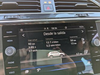

Lo datos de consumo (creo que un poco excesivos en la parte de gasolina):
