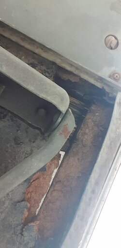

Muy buenas a todos, os tenemos que consultar una duda que nos tiene un poquito preocupados. Compramos nuestra knaus del 93 hace dos meses y este verano la hemos estrenado(de segunda mano) en teoría cuando compramos en el contrato de compraventa ya especifica que está libre de vicios ocultos. Pues bien hemos detectado en una de las esquinas de los bajos que está todo podrido y al aire, nos gustaría saber que opináis si debemos reclamar al vendedor como vicio oculto o si eso lo tenemos que reparar nosotros a nuestro cargo y de ser así por cuanto nos podría salir la broma. adjunto foto. muchas gracias
    70,9 KB · Visitas: 225

En teoría claro que puedes reclamar. Aunque no es un vicio "ocultado", si es un defecto que tú a simple vista no lo podías ver e influye en el valor de la caravana. Puede que el vendedor no lo quiera pagar, o solo quería pagar las mitad o si es buena persona te lo quiera arreglar...
Me parece que esto que se ve es mas de lo que parece.
Yo sí que reclamaria al vendedor y que lo saneara todo.
Hola.
Esa humedad, podredumbre, hasta que no se sanee no se sabe de dónde y hasta donde llega el mal y a ojo es muy difícil valorar económicamente esa reparación.
Suerte.
Tal como te indica el compañero es dificil de valorar porque no se aprecia el daño hasta que se abra.
Una vez abierto hay que retirar todo lo podrido y substituirlo por madera nueva.
Arreglar esto puede llevar bastate tiempo de mano de obra. El material muy barato.

Lamentablemente creo que tu denuncia por vicio oculto no prosperará porque se ve a simple vista como ahora habéis comprabado, si hubiese estado tapado con alguna cosa a fin de que en una inspección no lo vieseis si podrías denunciar por su mala fe, dicho esto que lógicamente tendrás que corroborar con un abogado que sea honesto y no te meta en litigios solo por sacar algo de dinero yo tuve la misma avería, se produce por la cantidad de agua que baja por las esquinas de la caravana y que en alguna de ellas se filtra a la madera, yo quite la pata limpie bien toda la zona afectada del podrido rellene con pasta y puse una chapa de aluminio por abajo y otra por arriba logicamente más grande que el propio agujero y que llegue a los listones laterales, supongo que hay muchas formas de repararlo según lo manitas que se sea , yo lo hice en un camping en varios días y creo que la reparación durará más que yo. Saludos y suerte con lo que decidas

Viendo que dices que tiene una chapa en otro lado, seguro que ocultando otra humedad, yo haría una consulta a un abogado y a raíz de ahí pensaría lo que hacer, si seguir adelante y denunciar o reparar sanear los bajos de la caravana, desde luego creo que saldrán más cosas a medida que se empiece a ver con detalle todo y de barato, si se hace en condiciones, no será.
Ten en cuenta que es por agua esos daños y que ojalá solo sea por la que baja por los laterales cuando llueve o el rocío, como ya te comentó otro compañero, de no ser así solo, puede haber más sorpresas y tendrás que seguir aumentando el presupuesto de la reparación.

Puedes reclamar. Tendrás que ir a un taller especializado y contratar a un perito y a un abogado . Pero lo primero es hablar con el vendedor. También te digo que una caravana del 93 lo que se aprecia en la foto oculto oculto no es
Pues si la foto es tal cual te lo vendieron, creo que no se puede considerar un vicio oculto. Si hubiese estado tapado con mala fe otro gallo cantaría pero tal cual está...

Efectivamente es como explica el compañero.
Para que un vicio pueda considerarse oculto hay que demostrar que en el momento de la operación el vendedor ocultó el defecto con el fin de engañar al comprador.
En este caso creo que el defecto estaba bien a la vista.
Si eres un poco manitas la reparación no es dificil, y ademas hay innumerables hilos de bricos por el foro.

Pero que vas a reclamar? si tiene 30 años, cuando lo vea el juez se descojona. Con el dinero del abogado lo reparas porque como vayas por otro camino te quedas sin dinero ni reparación. Si te sirve de consuelo la mayoría de las caravanas tienen humedades, y con 30 años todas.

Tendrás que demostrar que esa chapa se puso para ocultar... o para reparar...
