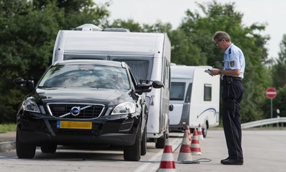

Aqui parece que sí.

Aqui parece que sí.
Jajaja! Esta foto tiene más años que Matusalén. Siempre se saca para ilustrar los pesajes en Alemania. Debe ser de un dia que estrenaron la báscula y nunca más se supo
Es el equivalente a "que viene el hombre del saco" versión campista. ??
Mucha risa, pero de vez en cuando se ve a la G.C.
Hace mucho que no voy a Francia, pero Los Gendarmes son más severos que la G.C. española.
