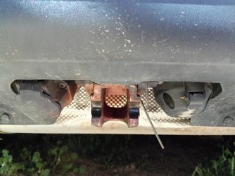

Hazlo, es importante. Me da que pretende montarlo como lo tengo yo: linea independiente, directa de Bat., con fusible de proteccion y a otra segunda piña, no a la de 13.
Si pretende hacerlo a dos, es un buen profesional, lo es.
    130 KB · Visitas: 18
Por curiosidad, ¿por que se independiza? ¿Una piña solo para un cable? El mío va con sección suficiente y protegido con fusible desde la batería directo a la piña y el resto creo recordar que se cogían de la parte trasera del coche..
La de 13, se dejo para circuitos de señalizacion, con poco consumo.
La otra para circuitos de Potencia (alimentacion Frigo y carga de Bat. CV). Y si es hoy, tambien hubiera puesto independiente, la de alimentacion del Frigo.
