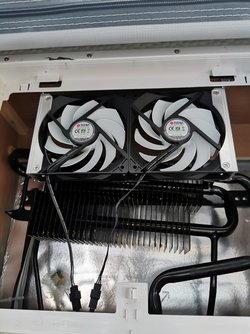

Escribo este tema porque le quiero poner a la Fendt unos ventiladores en la rejilla de arriba para sacar el calor que genera el frigo.
En la anterior caravana se lo puse e iba de maravilla, se nota mucho la diferencia.
Estoy pensando en ponerle los Titan, pero los hay de tamaño 9, 12 o 14.
¿Alguien se los ha puesto? ¿Qué medida ha ido mejor?
Muchas gracias y saludos.

Yo llevo puestos los Titán, pero no recuerdo el tamaño y tengo la caravana con la funda puesta.
Se que puse los más grandes que cabían en el hueco de la rejilla.

Supongo que van enganchados al marco de madera, mi duda viene por si es difícil maniobrar para instalarlos en el hueco, será difícil meter las manos.
El otro que tuve iban enganchados a la rejilla...
Si, estos los llevo amarrados al marco, y la corriente cogida de las conexiones del propio frigorífico.

Yo llevo 2 de 120 mm de ordenador que van muy bien y hacen muy buena función, incluso le puse 1 de 90 mm abajo en la entrada para poder forzar la re-circulación.
También es verdad que llevo un sistema de termostato exterior y estos van todo incluido con lo que deben dar muy buen resultado.
Yo si te caben le pondría los grandes 120 mm ya que mal que mal el refrescar esa zona siempre esta bien.

Acabo de pedir estos en Amazon: Echa un vistazo a esto en Amazon
TITAN - Ventilador de enfriamiento de ventilación de Montaje en Bastidor Doble a Prueba de Agua de 12 V CC IP55 y con Temporizador y Controlador de Velocidad (120mm) https://www.amazon.es/dp/B07HHRHHH6/ref=cm_sw_r_apan_glt_i_2VZ24F7RT0BQRV4RJSE0
Espero que quepan, que por lo que parece sí.

Bueno, esto está quedando bien y ahí sacará el calor, me queda conectarlo y remata ???
    146,9 KB · Visitas: 46
Yo he tenido los titan en 2 autocaravanas y van muy bien. Pon el tamaño mayor que te entre en el hueco.
Es muy fácil de instalar.
