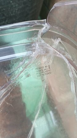

Somos una pareja con una niña de 3 años desilusionados. Hace justo 20 dias nos compramos una caravana viejita pero super bien conservada, la Sun Roller Aloha 460F. Con nuestros pequeños ahorrillos las hemos comprado y estaba lista para salir.
Ayer por la noche entraron al campo donde la tenemos guardada y nos han roto una ventana entera y tenemos otra con una esquina rota. Tenemos un disgusto...
Hemos visto precios de esas ventanas con camara y no nos lo podemos permitir habiendo hecho la inversion hace 20 dias de la caravana.
¿Que podemos hacer?
Habría que poner una nueva ventana de 75x50 (hueco 69x44) me da igual si es fija, la caravana tiene muchas ventanas. Y pegar la parte rota, que tenemos la pieza, con que material? Es polyplastic.

Si tienes los trozos, yo intentaría pegarla.
Busca un pegamento apropiado que además "cubra" las rajas. No sé qué tipo sería bueno, pero seguro que es más barato que comprar una nueva. Y esa ventana, para evitar flexiones que puedan volver a romperla, dejadla fija.

Hola Mates, gracias por tu respuesta. Lo hemos intentado, estuvimos mas de tres horas pegando trozos con pegamento sika pero es que hay mínimo 30 trozos en una ventana de 75x50...esta destrozada. Le dieron con una piedra enorme muchas veces hasta rebentarla. Incluso habían trozos muy pequeños que no encontramos. I
Estamos viendo de comprar policarbonato y hacerla con ese material. He visto este tutorial Reparar y cambiar ventana de una caravana antigua | Todo sobre Furgonetas Camper, Autocaravanas y Caravanas
Que opinais?
Que opinais?

lo mas rapido, hacer un apaño con un contrachapado o un carton piedra. lo que sea para que no le entre agua si llueve.
ya mas tranquilo, buscad el fabricante de la luna (viene una marca en una esquina como en los coches, un fabricante y un numero de referencia) y a ver si se puede tirar de ahi...

Hola! Gracias por responder. Hice búsqueda en internet con los datos de la ventana y es una barbaridad el precio de esa ventana 😅 es polyplastic roxane (o algo asi) con cámara.

Pega lo que puedas y le pones por encima, tanto por dentro como por fuera, una lámina adhesiva transparente de PVC de buen grosor. Las tienes en LeroyMerlin y similares. Transparente o con el dibujo que quieras.
Con el sol se estropeará, pero servirá hasta que puedas reponer la ventana. Si quieres que aguante más tiempo pon toldillas cuando no uses la caravana.

Hemos probado a pegar trozos de la ventana original pero ha sido un desastre...imposible 😔

Adjunto foto de lo que pone en la ventana y la guarrada que he intentado hacer para arreglarla con epoxi 😅😔
    84,7 KB · Visitas: 32
