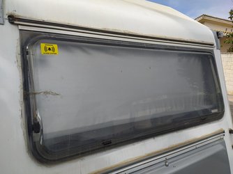

Hola! Saludos a todos, tengo la ventana delantera 160x60 cm que parece que se está agrietando por la zona de unión al soporte, alguien podría indicarme si conoce algún lugar donde las fabriquen? Porque mirando precios Casi me vale más cara que lo que cuesta la caravana, la mala suerte que es la grande delantera.

Las ventanas son caras, muy caras, no vas a encontrar ni nueva ni que te la fabriquen económica, te digo lo que hice yo en mi anterior caravana, le haces un agujerito al final de la grieta con un taladro para que no vaya a más, coges un soldador de estos de estaño que se usan en electrónica y vas derritiendo y uniendo la grieta, le pegas una lijadita fina de unos dos dedos de ancho a lo largo de la grieta, luego le echas una capa fina de nural 21 en esos dos dedos de ancho, le das otra lijada para emparejar un poco y le pones un vinilo o pegatina que te guste.
Si pones simplemente un vinilo negro y al otro lado de la ventana pones otro igual la verdad es que no da mucho el cante.
Otra opción es encontrar alguna de segunda mano económica, pero eso también es bastante difícil la verdad.
Si no utilizas esa ventana nada mas que para dar luz yo le haría un pequeño arreglo para que no vaya a mas y le pondría un toldo acolchado de los que cubren toda la ventana, veo que es la parte delantera y para circular irá mas protegida.

Buenas, gracias por los consejos, aún no parece que haya avanzado mucho la raja pero tendré que hacer lo del taladro y sellar bien, lo que más me llamo mi atención es que parece que la parte superior que encaja en la pieza del habitáculo, está o parece agrietando por muchos puntos a la vez, si fuera solo una raja limpia no me preocuparía tanto.... No sé si hay algunos especialistas o tiendas que reparen estás ventanas

Pensé en tapar todo de alguna manera por encima una vez hubiera echado un sellador tipo pegamento para cristales, lunas de coches o similar.... Y así salía del paso incluso hasta que pillase otra Caravana en un futuro, pero esta la restauré un poco y la verdad que autónoma que es aunque antigua está aún genial.

Hola. Todos los que tenemos caravanas veteranas tenemos el mismo problema...Cambiar ventanas sale más caro que cambiar de caravana. En fin como ha comentado nuestr@ companer@ las toldillas hacen maravillas tapan los pequeños apaños y protegen nuestras CV.
Pues si, un toldilla que va por la guia de las de toda la vida la va a proteger si duerme en exterior. Y luego pegamentos especiales para PVC para la raja grande, y reforzar los pequeños con ese pegamento.
Para cuando estes acampado, esas toldillas se enrollan y se se sujetan con cintas que llevan... al menos, así eran hace 40 años. Una maravilla de "oscurecedor y protector térmico".
Va a ser de momento la solución compañeros, miraré la toldilla para la ventana delantera y trataré de reparar lo dañado
Hola: y un perfil de aluminio adaptado a la curva del plástico de la ventana y que vaya de extremo a extremo, e incluso si es posible por dentro. El Araldit hace casi milagros. Saludos.
Es otra opción, quitarla, cortar la parte superior dañada, y adaptar el perfil y sellarlo, no es mala idea..... Trabajoso pero puede dar muy buen resultado, incluso encargar el trabajo a alguien que se dedique a ventanas ( cristalería o aluminio.... )

A nosotros se nos agrietó en la primera salida que hicimos, hace años. Al empujar la caravana me apoyé en el centro de la ventana delantera y me la cargué...
Al ser el centro de la ventana y ser una medida muy grande (150×60) simple, sin cámara como las modernas, la rotura no permitía conservar la estructura al abrirla.
Al final lo solucionamos con Nural 25 y encajando en la parte inferior un perfil de aluminio de los que se enganchan con el rastrillo de pelo debajo de las puertas de casa. Al ser marrón apenas se ve, y la ventana vuelve a ser funcional...
