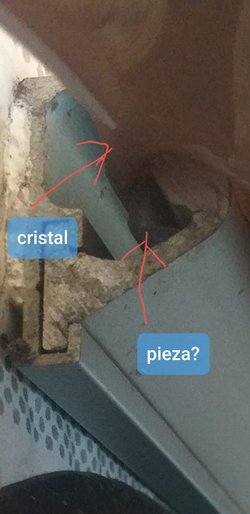

Os planteo una duda a ver si me podeis ayudar. Al abrir la ventana del baño se ha deacolgado del perfil, literal.e te se queda solo colgada de los brazos. Por lo visto hasta ahora no la abrian mucho. Investigando y desmontado me parece que entre el perfil donde va anclado y el cristal falta una pieza. Una especie de medio tubito, que permite que haga el giro pero que no se salga. ¿Es asi? He buscado pero no encuentro referencias ni como se llama esa pieza para buscar recambio si lo hubiera. No se si se vende con el perfil o con la ventana. La ventana esta bien y no querriamos tener que cambiarla. ¿Sabeis a lo que me refiero? ¿Como se llama? Si no lo ve dieran hah algun apaño que se pueda hacer con algun tubo de plastico o similar? Mil gracias!!!

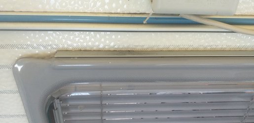

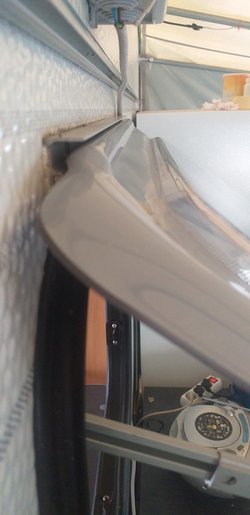

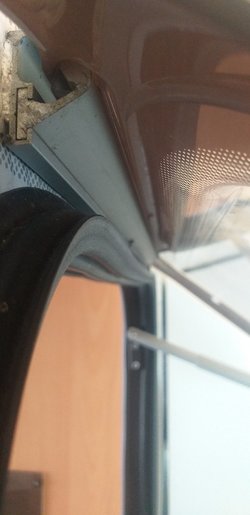

Eskerrik asko por las respuestas. Os cuelgo unas fotos de la ventana de la cocina pq la del baño la he tapado con cinta por si acaso. El sistema es igual y en las fotos se aprecia la pieza a la que me refiero y que en la ventana del baño no está. La caravana la compramos de segunda mano, asi que a saber si esa ventana se desmontó en algun momento y como no la usaban no se molestaron en poner la pieza que faltaba. Mi duda es si esa pieza va con el perfil,con el crital o si se puede comprar por separado. O hacer algun apaño.
