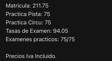

Parece que pocas trabajan por lo visto el B96, el precio que me da una que trabaja por medio bizkaia ronda los 1100 contando 4 clase de pista, 2 de carretera y con aprobar a la primera.
Creo que he encontrado ya ya dónde guardarla y la que quiero, una 3A de MMA 1200. Con el SMax me paso pero con el Mercedes no llego a 3500, tiene 2030 de MMA así que el conjunto iría a 3230, y la MOM es de 1505, así que la relación entre tractor y cv, como mucho llegaría a un 80%.
Igual opto por esta opción ahora y ya iré viendo lo del permiso. Como lo veis?
más que nada porque creo que como pasaba antes con el de moto puedes ir por libre a examinarte y en ese caso solo se pagan las tasas
