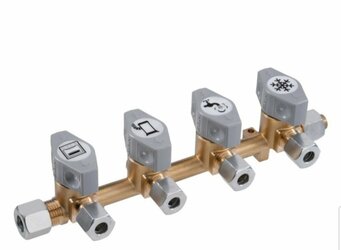

No lo he usado aun, ya que no se donde esta la llave de gas que lleva al boiler, o si lleva! ya que en el armario hay 3 llaves mas la general, 1 para la cocina, otra para la calefaccion y la tercera no se si va a la nevera o al boiler
Los símbolos más comunes en las llaves de paso del gas son estos
Cocina y/o horno, calefacción, agua caliente y nevera
Bueno ayer fui a la caravana y no tengo salida automática, tengo un boiler BS 10 / Bs14, hay una llave de paso que la abri y no cayo ni una gota de agua, supongo que el circuito estara vacio ya
y de las llaves de paso pues tengo solo 3 llaves, sin dibujos ni nada, mas la general cada vez me sorprende mas la instalación de esta caravana, tengo que hacer un repaso
asi que a ver donde tengo la llave de paso de gas del boiler, o de la nevera, me tocara agacharme y ver por donde viene el tubo de gas del boiler
