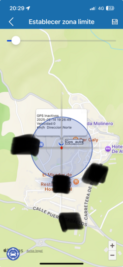

Lo interesante es que te avise si se mueve o sale de una geocerca que tú pongas y eso lo hace un tracker como el que te han puesto y una app que te avisa
Yo tengo un Tkstar siempre conectado a batería con un convertidor de 12 a 5v
Si lo pones en “tiempo real” la batería dura una semana, por eso lo conecte a la bateria
Creo que eso con el iPhone (o Android) no lo puedes hacer y lo que no parece práctico es mirar la ubicación cada ¿una hora, dos horas…?
Edito:
Si mi auto sale de esa cerca, la app me avisa con una alarma. A partir de ahí me actualiza ubicación cada 5 segundos.
Edito:
Ver el archivos adjunto 4148584
