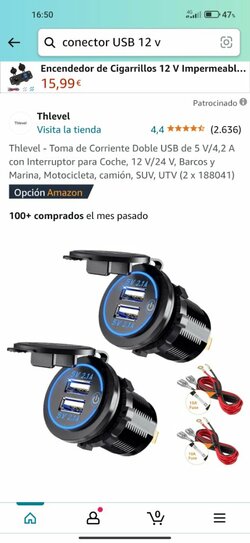

Claro que sí,sin problema.
Solo has de comprar los terminales de cargador USB y montarlos en paralelo con las luces,antes del interruptor.
Algo así:
Pero si buscas tienes más opciones,como planos,más caros,más baratos,más o menos potententes....

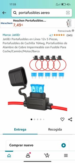

No olvides poner un fusible entre este cacharro y el punto de luz.
Algo así:
Ver el archivos adjunto 4147085
Gracias por la respuesta tan completa!!! Lo miro, no tenía pensado poner un fusible para esto ya que mi idea era "usar" el propio de la caja de fusibles del coche. Lo miro
Bueno,lo del fusible es por seguridad y por otro motivo.
Si se estropea el cargador USB y funde el fusible "general" de las luces ,el fusible de la caja original,te puedes quedar sin cargador y sin luces hasta que des con la avería.
En caso de que tengas un problema con el cargador ,se fundirá el "secundario" y seguirás teniendo luz.
El fusible lo pones un poco más bajo que el original de la caja.
Por ejemplo,si lleva uno de 7,5 amperios,pones uno de 5 o de 4 amperios para el cargador USB ,así siempre tienes la línea de luces protegida.

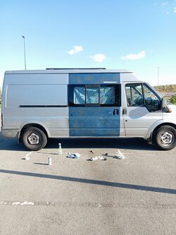

Aprovecho para ensenyaros mi trasto PD
