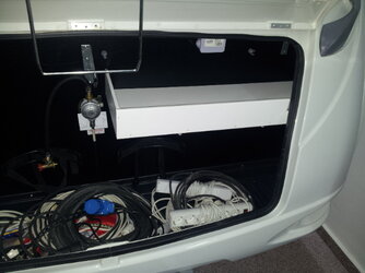

Sin embargo yo lo que quiero es lo contrario...tengo esto en mi caravana:
Y lo que quiero es poder usar de una manera mas o menos rapida, la botella azul de camping gas si lo necesitara (como emergencia en la noche).

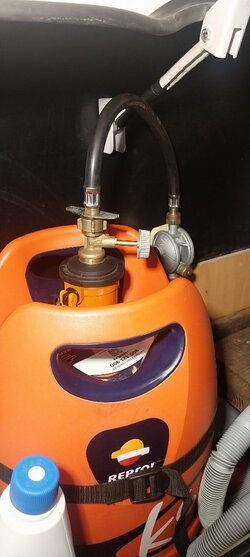

- Grifo en la botella azul donde enchufar directamente mi regulador quitando previamente la alcachofa. Este metodo no lo veo rapido y lo de enroscar y desenroscar todo el rato no me hace mucha gracia.
algo como esto:
y para hacerlo mas rapido luego seria esto pero me parecen demasiados elementos (o que opinias?):

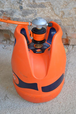

Y lo mejor que se me ocurre es cambiar mi regulador y poner uno de campingas para asi poner el jumbo (alcachofa naranja) cuando me convenga pero salvo uno de GOK casi todos los que encuentro son apretar con arandela y creo que eso no se puede:
Entiendo que deberia poner uno como este ¿no?
