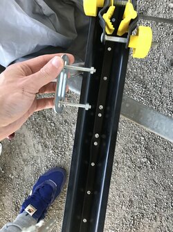

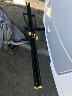

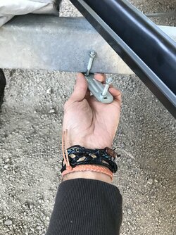

Alguien sabe donde comprar unas U largas para poner enganchar Portabicis de techo a lanza de caravana?

A mi me pasó lo mismo a principios de año. Compre varilla roscada y la doblé dándole forma de U.
En el primer intento, al doblar la varilla de partió. Tube que comprar otras que no se rompieran. Las compre en Leroy Merlín, en la parte de construcción, las de tienda son las que se parten al doblarlas. Todo esto lo hice en el banco de trabajo que tienen en la misma tienda.
Saludos!
Cojes esa pieza que tienes le quitas los tornillos y compras varilla roscada de la medida que te convenga (métrico 5,6...) la cortas a la medida que te vaya bien y le pones doble tuerca a todas las puntas y a correr .
