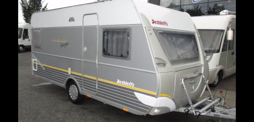

Entre ésta semana y la siguiente voy montar el enganche a mi vehículo, Marca Aragón, me decido por sistema fijo definitivamente. Aunque nunca he arrastrado remolque con coche, acostumbro a llevar día si día también, una tractora, con un motor de 13000 CC y 450CV, arrastrando unos 20000, 25000Kg. Aún así, tengo muchas ganas de sentir como se comporta mi vehículo, aunque ya están hechas todas las comprobaciones pertinentes para que mi conjunto tenga el mayor equilibrio Potencia/Peso posible.

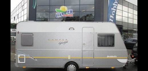

La caravana elegida, será casi con toda seguridad una Dethleffs Camper Lifestyle 2 ambientes, segunda mano, año 2008, documentación española, al parecer en muy buen estado, aunque esto tengo que comprobarlo in situ, ya que se encuentra a unos 400Km de mi residencia. Adjunto alguna imagen para que me iluminen ustedes con vuestra sabiduría y cosas que debería tener en cuenta a la hora de que definitivamente decida quedármela. En caso que está no salga adelante por cualquier motivo, será otra, ya está decidido.

He podido ver ya la ficha itv, ayer mismo y me he quedado descolocado.
Al preguntarle por las famosas MMA, MTMA, tan habladas por el foro y a la vez tan a tener en consideración de cara a legalidad y seguridad, ambas igual de importantes, me comentaba que tenía 1300 MMA. Al ver la ficha tiene una Tara de 1010 Kg, MMA 1110,MTMA 1300, ¡¡¡solo 100 Kg!!! de carga útil. El pensaba que eran 1300 Kg por desconocimiento. Eso sí. Todo el equipamiento de la caravana, Mover, Toldo etc venía equipado de serie, no son "añadidos" aún así considero que se a justo de peso.
Tengo bien estudiado el hilo en el que se habla de posibles autorizaciones de los fabricantes, para poder subir MMA, pero ya es una cosa más que tendría que hacer y no lo tengo claro.
También es cierto que en principio el uso la caravana será para 2 personas que habitualmente tampoco viajan cargados de equipaje.

Y que MMR tiene ese alfa? Ya te digo yo que esa caravana en báscula pesa 1100kg o más .....

Si puedes sube la MMA que actualmente tiene a los kilos que te ofrece su MMTA, conduciras mas tranquilo sabiendo que vas a lo que se te permite, me jugaria un kilo de tomates a que si pesas la caravana ya te pasas de tu MMA actual.

1500Kg MMR

Un kilo de tomates, vaya, con lo caros que están... Es la opción que barajo. No se como será la comunicación con dethleffs para realizar este trámite.
Sinceramente me llama mucho la atención que un porcentaje muy alto de caravanas vayan pasadas de peso, incluso los fabricantes ya las pongan en la calle así. En materia de transporte de mercancías esto es "sagrado" aunque no siempre se respeta, pero si que hay mucho más control en cuanto a pesos, además que las sanciones pueden llegar a ser muy importantes.

Yo intentaría también ponerla a 1.300 Kg... Se ajustará más a la realidad... Sólo con el equipamiento, ya estará en los 1.100...

Si algún compañero supiera como es el la comunicación con Dethleffs sería fenomenal.
