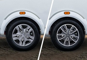

Estoy viendo la posibilidad de ponerle a la caravana una llanta de 17" con medida 235/60/R17, los índices de carga que soporta son:
109/107
114/112
117/115
Las llantas de serie son las 195/70/R14, cuyos índices de carga son:
101/99
104/102
¿Qué opinais?
Como dato adicional, decir que se trata de una caravana de MMA de 1500 kg.

La verdad que la llanta en 17" de knaus para mi es más bonita que la 17" de Weinsberg, pero aún así mola por q llenan más el paso de rueda
Y cuesta más tirar de ella y pesa más , por otro lado la caravana quedará más alta , ya que la altura total del neumático es de 8 centímetros osea 4 centímetros más alto el eje , para gusto los colores
