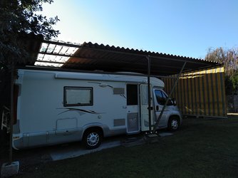

yo tengo la mia bajo tejado. por problemas de ubicacion/permisos no puedo cerrar los laterales. en el tejado tengo una parte traslucida que en posicion normal de aparcamiento ( culillo para atras) coincide con las placas. siempre me fijo en la carga y hay una cosa que me quedó, ya que estamos, los dias en que está todonublado pero con esa claridad que molesta los ojillos carga a tope (la cubierta traslucida es de un metro y las placas de 1,5m). si la tienes en sitio cerrado ya hay que tener en cuenta la situacion y si permite cambios el recinto. por ejemplo, un panel solar exterior que alimente las baterias. daros cuenta que un panel estatico de poca potencia 25/50 wp da mucha chicha si esta bien situado, no como los nuestros que van en plano.

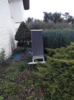

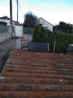

se puede conectar directamente, despues de pasar por su regulador. tienes que tener presente el procedimiento, para tener desconectada la placa del regulador mientras conectas/desconectas la bateria. no importa que tengas por otro lado otro sistema igual (el que tengas en la autocaravana) ademas, mientras no estas en casa con la autocaravana puede estar cargando otra bateria , esa que vas a quitar, para que la placa no esté en vacio
estas placas eran de nuestra autocaravana, 60wp, estan en circuitos independientes con las baterias de la autocaravana y del turismo. todas AGM pero tocadas. la que ves encima de ese tejado aparte de luces jardin mantiene un ventilador de radiador de coche cuando hacemos la barbacoa debajo de ese tejado. pues a mediodia, con sol es capaz de mantener a tope el ventilador 8A y aun asi ir cargando despacito la bateria. para que se entienda lo que aprovecha una placa cuando incide bien el sol en ella.
