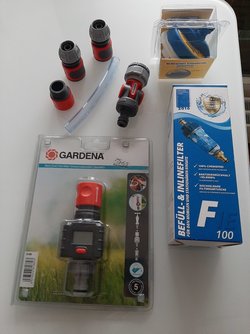

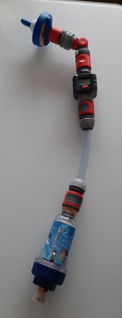

Vi algunos videos en YouTube donde explicaban que para mantener limpio el tanque de agua, sería bueno llenarlo con agua limpia/filtrada.
Hoy compré un filtro que retiene las bacterias y las diversas impurezas presentes en los acueductos.
Más un contador para saber la cantidad de agua que entra en el depósito y otras cosillas. :biggrin:
El resultado final...

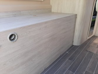

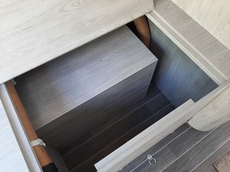

En muchas camper que he visto, hay un compartimiento "secreto" debajo de la cama. Este compartimiento de unos 150 litros solo es accesible desde arriba y solo si se mueve la cama.

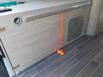

Así que hoy hice este compartimiento accesible también desde el lado...
...y para completar el trabajo en el lateral... 2 carriles de amarre para fijar sillas y mesa durante el viaje. :yes:
El trabajo dentro del compartimiento aún no está terminado, pronto haré un estante para poder guardar más cosas.
