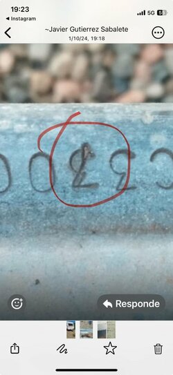

Hola,soy Javi,super novato en el mundillo caravanas,podéis darme algún consejo,me compré una hace meses para restaurarla,pues mi sorpresa ahora que la tengo casi acabada a sido,que del número de bastidor ,hay un número que está troquelado encima de otro,no sé si es de fallo de fabrica o a sido manipulado,sabéis si es normal?muchas gracias

pon una foto si quieres para que veamos mejor si coinciden los troqueles de los numeros.

Hola,esq no se que es el tit,en la ficha técnica si que coincide con el número que está arriba,hoy he hablado con el que me la vendió y su respuesta me ha hecho tener más dudas,me dice que le pegue un punto de soldadura ,lo lije y lo vuelva a troquelar,eso es que esta acostumbrado hacerlo,mañana ire a la policía,que miren si es robada
