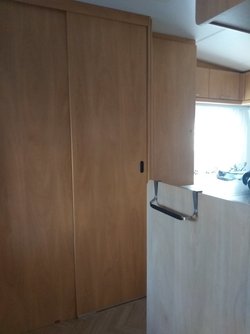

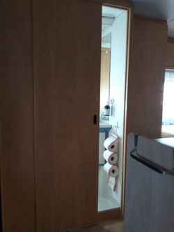

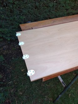

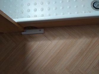

Hola os muestro con orgullo el último brico de la caravana. Le tenía muchas ganas a la puerta del baño, así que la hemos convertido en corredera, pongo fotos por si alguien se anima, a mi modo de ver, creo que ha quedado genial y además bastante más práctica que antes que era abatible.

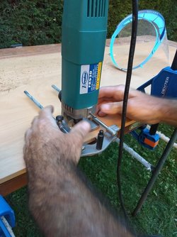

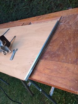

Ahí hay trampa, esa fresadora no es como las que usamos los aficionados ?

Con buena herramienta, y sabiendo usarla...

ME interesa mucho, tambien lo hemos pensado alguna vez, que has necesitado para poder hacerlo? Ha quedado estupenda, enhorabuena.

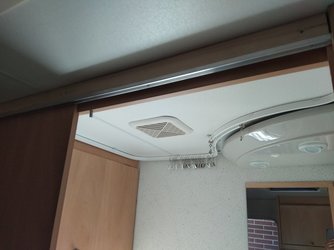

Compramos un kit en bauhaus, vienen las guías y los soportes para colgarla. El del suelo no lo utilizamos, hizo mi marido uno de PVC porque decía que iba más suave. La guía de arriba va suplementada sobre una tira de madera y está sobre la "pared" para que la puerta, no quede enrasada si no que se deslize por delante.Y poco más, con la fresadora hizo el hueco para el tirador y el embellecedor de arriba para tapar la guía es de la otra puerta corredera que lleva la caravana (separador de ambientes) lleva una tapeta por cada lado y hemos cogido la interior que ni se echa de menos. Para que no se abra en viaje vamos a colocar un cierre de imán.
