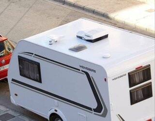

Acababa de subir ayer la placa al techo de la caravana y resulta que entre el aire acondicionado, la seta de ventilacion y la antena, no encuentro la forma de poder colocar la placa mas que de dos formas, a saber:
O bien cruzada en diagonal sobre la parte delantera
O si no, por delante, en el mismo sitio guardando la simetria, pero cubriendo por encima la seta de ventilacion.
Esta ultima opcion no me parece mala, ya que la placa va a varios cms del techo en sus soportes y la seta cabe bajo la placa y el aire puede circular, pero no se si habria agun inconveniente y prefiero preguntar opiniones antes de pegarla y atornillarla.

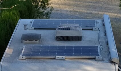

Yo estaba la misma tesitura, o casi. Te lo resumo en dos imágenes.
Yo quite el caperuzón de la seta, incluso mejora el paso del aire.

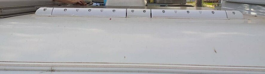

La antena como no la utilizaba y el agujero caía en el armario donde iba a poner el regulador, pues me vino como anillo al dedo. En la de delante para evitar que entrase el aire en marcha y evitar el efecto vela. Puse soportes rectos, así...IMG_20221014_204136.jpg
Los soportes los pegué con polímero T-Rex.

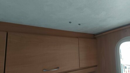

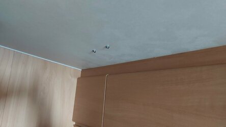

Al final termine haciendo agujero pasante. No me convencia como se levantaba la parte delantera si tiraba de ella hacia arriba. Ahora ya no habra problema

Por cierto, las cabezas de los tornillos en el interior de la caravana estan ligeramente mojadas. Creo que es la resulta de la condensacion del calor interior sobre el tornillo que viene frio del exterior
Podría ser...
Mira que sea condensación y no entrada de agua.
Ten en cuenta de haber sellado bien por el interior del techo por donde pasa el tornillo. El tornillo por el centro también condensa y trasmite humedad al interior del panel de techo...
