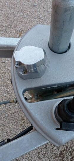

Y como la cabeza no para, he comenzado a pensar en llevármela en el vehículo, y conectarla directamente a la piña, para cuando no contrato luz, y cuidar más la nueva batería.

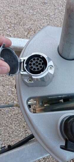

Estoy probando y la estoy conectando directamente a los pins que creo que debo de usar con unos conectores (a estos le llega corriente sin problemas). Y estoy conectando al los pins 9 (alimentación permanente) y 13 (masa del 9), nada no consigo luces en el interior. También he probado conectando al 10 (alimentación con contacto), y al 11 (masa del 10), y tampoco.
Alguna idea?

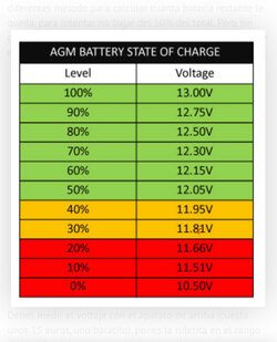

En reposo esos serían los voltajes (Agm) teniendo en cuenta que su baja muy rápido de unos a otros es que la batería ya está mal
Sobre la piña lo mejor es buscar un esquema
Y me parece una muy buena idea lo que dices o piensas hacer

Junta las masas y alimenta por el 9 y si no va alimenta por el 11 .

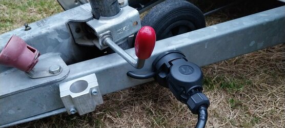

Yo lo tengo así como creo que quieres ,una base de piña en la lanza conectada a la batería del mover.
En tu caso sería a la batería extra.
Conecto la piña de la caravana aquí y a través de la batería del mover tengo luz y agua.
Lo que dice AntonioOC ,pin 9 o 11 y el negativo.
Yo también hice hace poco lo que comentas que quieres hacer. Yo también positivo por el 11 y la masa. Estoy encantado con la instalación. Bomba de agua, iluminación y cargador de móviles en mi caso. Y a amortizar la compra de la baterìa, que es lo más gravoso, evitando la conexión de luz en temporada alta. La piña hembra y el cableado, al final es poca cosa. No te olvides de un fusible para proteger el cableado. Yo le puse de 15A. El resto, un poquito de maña y dedicación.
