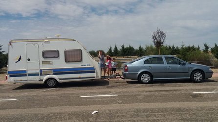

Nunca la he pesado, en la ficha pone 740 kg. Tiene su matricula roja porque la MMA pasa de los 750. Puede que esto fuera "ingeneria" de ventas, y pese alguno más. Pero como comenté el coche va estable, y en cuesta arriba, sufre pero las sube ;-)
Te dejo por aqui una foto de la caravana, no es muy grande. El coche es el que tenia antes, que con 90cv, también las subia.

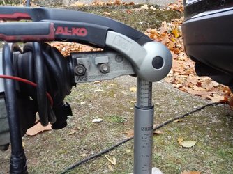

Muchos calculos y ademas engorroso si tienes que hacer redistribucion de carga y comprobaciones seguidas . Pal peso en bola, esto y con lo que marque, actua en consecuencia.
Mi limite me lo marca el coche con 75Kg. Siempre llega a 85/90 y a pesar de que el enganche vale pa 90 y Lanza pa mas, lo bajo a 75 a base de: AGUA.
