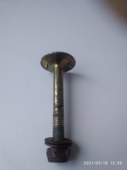

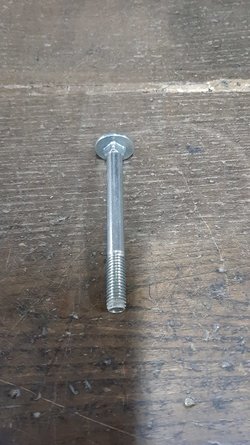

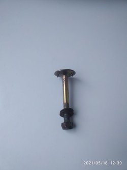

Buenas tardes a todos, estoy con la reforma de mi CV y me gustaría saber dónde puedo conseguir los tornillos que fijan el suelo al chasis de la misma, he preguntado en ferreterías y no los tienen, adjunto dotos. Gracias por todo. Un saludo

Gracias Antonio oc, en una ferretería me enseñaron estos que adjunto, creo que son los mismos que los indicados en los enlaces. Otra cuestión, el suelo no lo tengo que cambiar todo, me estoy encontrando con que lo que está podrido es el perímetro, ¿con qué puedo sellar la madera del suelo nueva con la que no tengo que quitar, con silicona o existe algún producto especial?

A simple vista son los mismos..
Si te quieres ahorrar un dinerillo puedes comprar Barilla roscada y cortarla a medida con tuercas en ambas puntas.. lo único que en la parte de dentro de la caravana tienes que encastrarlos en el listón! Yo lo hice así...
Una idea más!! Saludos
no te lo recomiendo pues tienes que debilitar mucho la estructura
Hola, los tornillos carroceros son la solución, los encastras unos mm y rellenas con emplaste y te quedará plano del todo.
Lo de sellar, y supongo, sujetar las dos superficies, hay cola de carpintero blanca que es especial para la humedad, no la normal que no aguanta. O fibra de vidrio, pero esto ya es más complicado de aplicar. Saludos.
Hola Feito, un consejo, si pones tornillos carroceros, el agujero debe de ser lo más exacto posible, incluso aunque haya que darle algún golpe para que entre. Si entra flojo no encaja en la madera el cuadrado del cuello y no los podras apretar bien o girarán. Saludos.

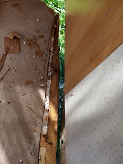

Muchas gracias por la información, el asunto es que voy reparando el suelo por zonas y trozos, sacando lo podrido y colocando lo nuevo, para unir esas piezas se puede usar silicona o espuma de poliuretano?

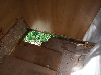

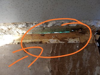

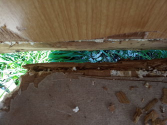

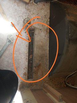

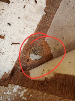

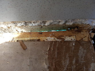

Buenas tardes a todos, os adjunto unas fotos porque estoy en una situación un poco complicada. La zona marcada de madera creo que no está podrida

Hola; parece que no está podrida pero se ve polilla. Si vas a dejar algo de la madera antigua, si está bien, tendrás que darle Xilamón o similar para la polilla. No se puede dejar que siga "trabajando" aunque parezca muerta. Eso lo hice con la mía aunque sólo era un listón atrás del todo que no tenía más función que la de relleno, pero le metí a todo alrededor el matacarcoma por si acaso.
Los tornillos de cabeza redonda si puedes aprovechar los originales mejor. Quedan más planos por arriba y el tetón ese, si la madera donde se clava no está floja, va a sujetar bien. Los que te decía ayer de cabeza redonda con cuadrado, son buenos para madera maciza, pero si se van a poner en tablero de Okume o similar muy delgado, igual al embutirlos llegan al aislamiento (porexpan o similar que lleve),, si se ponen sobre panel sandwich.

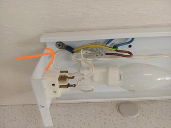

Muchas gracias... Uff estoy lleno de dudas, he desmontado una lámpara del baño y me encontré con que el cable de tierra está atornillado hacia el techo, lleva alguna chapa para derivar la energía, va hacia la madera? Qué función tiene? Disculpen la ignorancia

Hola, desde luego ese cable debería ser la toma de tierra de la luminaria que , supongo, tendrá carcasa metálica. El otro extremo del cable, con el resto de cables de conexión a tierra debería acabar en el cuadro de entrada de la caravana y desde allí un conductos a la toma de corriente, enchufe de entrada a la caravana. Si la carcasa esa fuera de plástico, ese cable no haría falta, pero como está ahí puedes dejarlo, no estorba.
En una instalación eléctrica se conectan todos los cables de tierra a una barra de cobre con agujeros roscados para centralizarlo y poder seccionarlo en caso de búsqueda de averías. Saludos

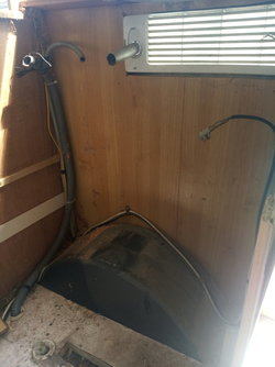

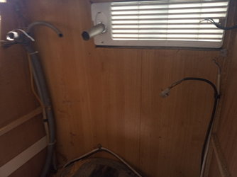

Buenas tardes otro día de reformillas con la caravana... He sacado la nevera y me he encontrado con un agujero. Es para la ventilación de la nevera? Adjunto foto

Otra pregunta, cómo puedo restaurar la nevera? Me refiero a sanear la por dentro. Tiene alguna mancha como de óxido y no sé cómo dejarla impecable, se podría pitar el interior con alguna pintura especial o no es recomendable? Gracias
Hola Feito, si comunica con el exterior, puede ser que sí, pero me choca un agujero sin protección alguna de los bordes. Normalmente las neveras tienen dos rejillas, una abajo y otra alta. esa parece tener solo una por lo tanto, será de ventilación. Saludos.
