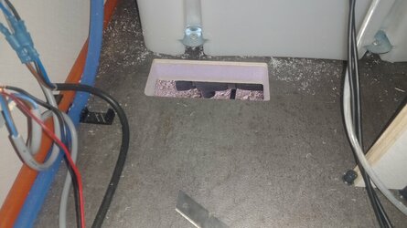

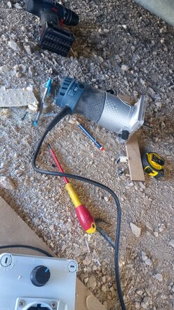

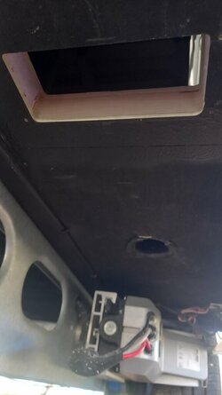

Nada mejor que unas fotos...
    196 KB · Visitas: 142
    48,6 KB · Visitas: 140
    101,3 KB · Visitas: 139
    59,3 KB · Visitas: 134
    46,8 KB · Visitas: 137

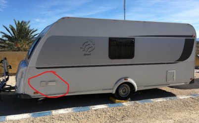

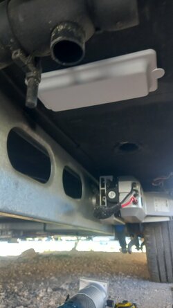

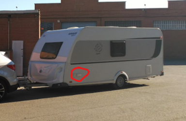

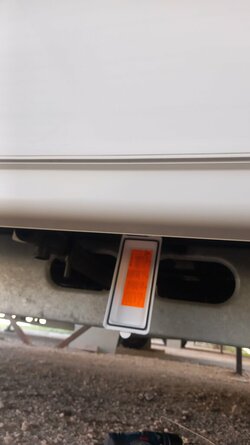

Para el que no lo sepa, varios fabricantes instalan estas tomas de agua bajo el piso de la caravana. Hay otros que ponen la misma toma en el lateral, que, bajo mi punto de vista, queda peor. Cierto es que hay otras tomas de agua directas que van el el lateral, pero al conectar la manguera de agua queda peor, según mi gusto.
Yo la tengo en un lateral. Entiendo que no quede "estetico", tampoco lo es la manguera vista por medio de la parcela junto el cable electrico o la manguera del desague, pero si me parece practico y menos engorroso que bajo el suelo de la caravana.

La toma de agua por abajo es para dejar una manguera conectada directamente desde un grifo del camping. Lleva una válvula antiretorno y reductor de presión. Para llenar el depósito manualmente, está la toma que ya viene en la caravana, que también cambié, jeje...

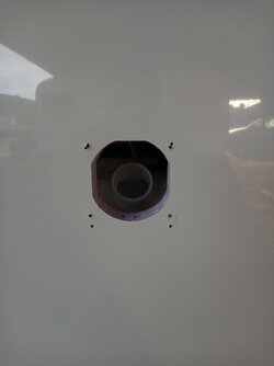

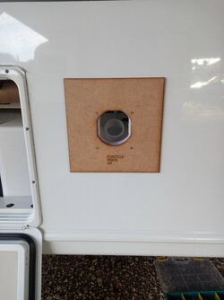

Hay un video de un alemanennnn que hace algo parecido, eso sí, lo de la caladora deja mucho que desear. Yo lo hice con una plantilla y fresadora de cantos.

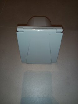

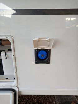

Aquí os pongo alguna foto de cuando cambié la tapa de la toma de agua exterior. Y una foto de la toma de origen. La nueva es magnética y no se amarillea como la otra.

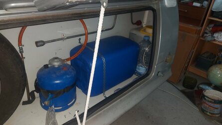

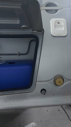

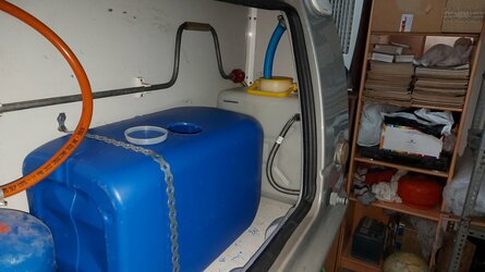

Vaya, yo me lo he montado de manera diferente. Tengo dos depositos de agua en el arcon delantero comunicados por un tubo. En total son unos 40 litros de capacidad. AL primer deposito llegan dos tomas de carga de agua, una por la parte superior con una tapa de carga accesible desde el frontal, por la cual puede cargar agua con garrafas de plastico y llenar los depositos. Y otra con una toma de acople rapido de manguera para poder poner toma directa de agua al deposito. Conectada esta ultima al grifo, el deposito se va cargando hasta el tope segun se va gastando agua. El deposito lleva un sistema de nivel como en una cisterna de WC de forma que cuando se llena, la valvula cierra la carga y el sistema queda bajo presion pero con la entrada al deposito cerrada. No necesito bombas electricas mas alla de la que lleva la propia caravana para abastecerse del deposito, y puedo usarla tanto con una toma de grifo de agua, como rellenarla de forma manual cuando no dispongo de una toma cercana.
Ya sabia yo que si abria la boca, me ibais a pedir pruebas fehacientes. Pues no se si tengo guardadas algunas por algun sitio, pero sino, me tocaria hacerlas exprofeso, y hasta la proxima semana que me voy a meter en faena con ella para hacerle una pequeña mejora en los desagues de esos depositos, me temo que no voy a poder hacer nada.
Esto es lo que he encontrado, creo que te podras hacer una idea

Por lo menos, la tapa es thetford, bien... veo que eres de aprovechar! La verdad es que por un depósito "camper" piden una pasta... cuánto daño hace instagram a los campistas de toda la vida....
