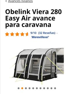

Para mi lo mejor después de probar los dos me decanto por avance ligero
Como este
