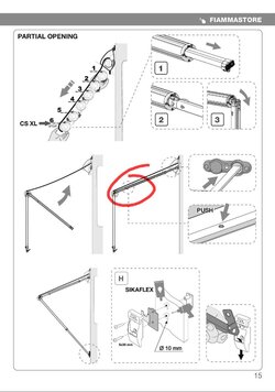

Por esto que subrayo lo pregunto. No entiendo como se puede extender parcialmente….
Ahora que no lo tengo me entero yo también. :D
Imagino que será no sacando los tubos telescópicos interiores quedándose justo a la mitad de apertura.

Detodas maneras, en el Manual de Instrucciones Caravanstore XL leo :
APERTURA PARCIAL DEL CARAVANSTORE XL La apertura parcial del CaravanStore XL está presente solamente en las medidas de 360 a 550 cm. ADVERTENCIA! La apertura parcial del toldo es posible sólo con la fi jación de las patas en la pared. La lona se debe presentar siempre enrollada de arriba. Desenrollar el rodillo haciendo 6 vueltas, teniendo cómo referencia el letrero Fiamma (horizontal).
Al parecer el XL tiene otro agujero para el botón de retén a un palmo del rodillo.
El nuestro no lo tenía.
Ver el archivos adjunto 4140642
