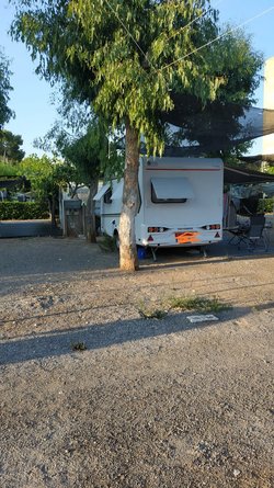

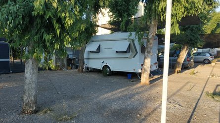

Buenas de nuevo, en la anterior caravana cuando llegaba al camping ponía toldillas, que la verdad aislaban de calor, luz y protegían de tormentas las ventanas.
El asunto es que la weinsberg no llueva guías para poner, bueno y casi ninguna de las modernas.
¿Habéis pensado en poner?
