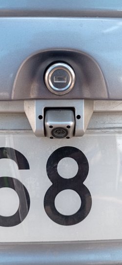

Mira,yo tengo un portaplacas con cámara y en la ITV ,varias pasadas,no me han dicho nada desfavorable,solo me han avisado de que baje un poco la matrícula por qué tapaba un "poquito" y si lo ve un agente me podrian sancionar.
Así lo hice,le puse placas nuevas de metacrilato y atornilladas,la trasera un poco más baja y así no hay problema.
Eso sí,está no se lo que le pasa que parece que se está haciendo algo raro,como aguas.
Aunque me las han regalado,tendré que reclamar.....?

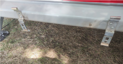

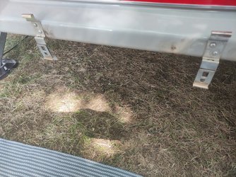

En este sistema que decís @tinocapuchino y @Carlos, la matrícula va sólo cogida a esos soportes por la fuerza de los muelles?
El problema que le veo a este sistema es que tal y como tengo el sistema ahora, sólo lo podría fijar de un extremo, porque el resto de la matrícula está "al aire". A ver si encuentro una foto donde se vea cómo va.

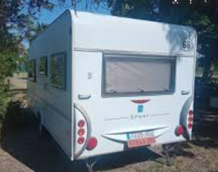

Lo llevo parecido a esta imagen, sólo que la que va "colgando" es la del coche, no la del remolque:
Estoy pensando que quizá otra opción es cambiarlas de orden (es decir, llevarlas como en esta foto), poner arriba la del coche con un portamatrículas que me permita intercambiar, y abajo atornillada la del remolque.
Sí ya va con tornillos, no me complicaría mucho... Atornillar y des-atornillar te lleva poco tiempo...
Ver el archivos adjunto 4133452
Pues tú mismo te has dado la solución ?
Recuerda orientar la inferior para que reciba iluminación aunque sea tenue.
Yo las llevaba así y en la ITV del año pasado me dijeron que la matrícula de la caravana tiene que ir arriba, con iluminación. Que es la importante y la que identifica al vehículo.
Me lo dijo amablemente, que lo cambiase cuando pudiese.
Ver el archivos adjunto 4133451
Si va cogida por presión con los muelles(no está de más sujetarla con un par de tornillos que se quitan en 30 seg.
En mi foto se ve una manchitas negra junto el soporte derecho....es la marca del tornillo.
Por legislación ,si no recuerdo mal, la matrícula roja va a la izquierda y la del coche a la derecha....o la roja arriba y debajo la del vehículo.
Los dos comentáis lo de la iluminación, que es un tema que ni me he fijado. No sé por qué me da que sólo iluminará una de ellas (ahora mismo, la roja).

La legislacion esta muy clara.
La roja a la izquierda y la blanca a la derecha, si se pone la roja en el centro, la blanca puede ir a la derecha o debajo de la roja, pero nunca se puede poner la blanca en el centro y la roja a la izquierda.
O al menos eso me enseñaron en la auto-escuela en su dia, aunque puede haber cambiado.
