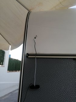

Por fin pilotos funcionando la putita masa. Otra pregunta los de galibo tengo dos que son asecibles para meter un cable de masa pero otros dos imposibles como lo puedo hacer?
Estas dos porque no encuentro el paso de cable por dentro. Las de alante le e metido. Un cable directo a masa y encienden

Aúpa, los cables de un lado y otro se unirán en algún punto o caja, has probado a llevar la masa a ese punto?

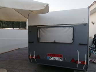

Hola amigos sigo teniendo problemas con el piloto izquierdo echo el intermitente y se pone luz del preno muy suave y parpadea 2 veces esta 5 segundo apagada y vuelve a parpadear haber si me podéis ayudar gracias un saludo
Tiene pinta de masas... Por culpa de una masa en el coche cuando daba al intermitente se encendía la luz de freno de ese lado y parpadeaba como si fuera el intermitente....
Ahora que miro una foto veo que llevas luces led, a ver si todo el problema te viene por ahí... Al tener menos carga que una bombilla normal la centralita del coche se vuelve loca... Yo probaría a dejar provisionalmente las luces originales y a ver qué te hace.
