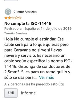

Lo he visto, pero en uno de los comentarios dice que no cumple los estandares. Todos los cables parecen del mismo grosor, pero el que he quitado trae dos mas gruesos, el blanco y el azul.
Hola LLM, lee los comentarios que ponen en ese cable. Sección de 1 mm2, lo que te sirve para señalización de la caravana pero no para alimentación de nevera u otros uso con consumo grande. Saludos.
En cuanto lo he visto iba a comentar pero veo que el.mensaje ha servido..
Este comentario lo puse yo, de hecho no está verificada la compra pues no lo compre pero cuando veo algo mal comento...
