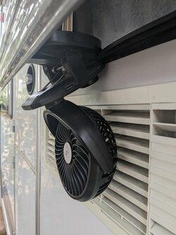

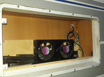

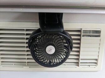

Es la segunda vez que la saco para darle la vuelta y darle los golpecitos de rigor por el tema de los cristales de amoniaco. También la he limpiado el quemador, chimenea y chicle, e incluso la he tenido que puentear el termostato, ya que dejó de enfriar a 220v. Tengo 3 ventiladores que se activan cuando la temperatura en el disipador trasero sube de 38ºC.

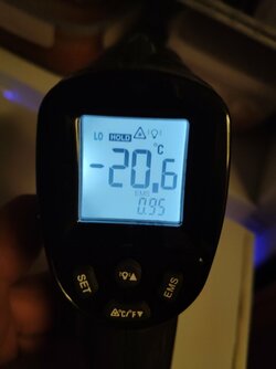

Tras leer varios Post sobre este tipo de neveras (gracias Nuhima, Flecha, Optimo, José Luis ,entre otros, por vuestras aportaciones) veo que nuestra nevera enfría mucho menos que las de otros compañeros, que indican que en dos horas ya están tomando cerveza fría y que sus congeladores dan temperaturas de -18ºC)
