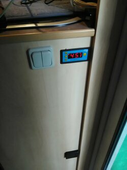

En la instalacion que hice en mis caravanas puse un interruptor de tres posiciones. 1 los ventiladores pasan por el termostato 2 los ventiladores van directos sin pasar por el termostato 3 apagado,.
Ademas puse un led que se enciende cuando el ventilador funciona.

Yo puse el termostato estando la caravana a unos 20-23 grados ambientales, y leí varias veces la pantalla del termoststo. Rondaba los 60 grados. El frigo estaba a 3-4 grados y el congelador a -20 grados. Es un slimtower, dometic, con 6 años.
Idéntica prueba a temperatura ambiente 30-35 grados, el termostato indicó entre 70 y 78 grados, pero el frigo no alcanzó las temperaturas tan eficaces
Instalé para que salte cuando supera 64 grafos y que baje hasta 60 grados.
A 35 grados ambientales (peto sin que dé el sol en las rejillas, consigo la eficacia.
En otro frigo de una caravana anterior, la eficacia la conseguí en torno a 40 grados.

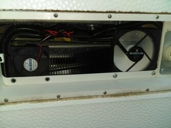

Yo tengo puesto el termostato a la salida del condensador, está en la parte alta de la nevera, el salto en torno a 42-44° hasta que baje a 36º y detenga los ventiladores. Este sistema es DIY, así lo diseñé y no me va mal. Es el que llevaba @ruso y la experiencia también era positiva. Estás temperaturas la puse después de investigar y por recomendación de @Jose Luis en su día…

Yo lo que le he notado a mis ventiladores es que no son capaces de extraer lo esperado. Este verano el termostato ha llegado a marcar más de 50 grados y los ventiladores no daban a basto. Tengo la impresión de que no van muy rápidos. Pero el voltaje que les llega es correcto y son nuevos. Son normalitos, me costaron 5-6€ cada uno. Pero debería ser suficiente ¿No? Saludos

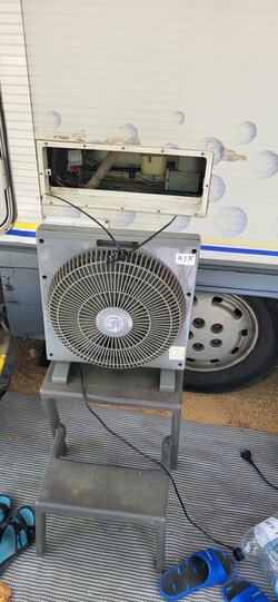

Congelador -1° ; frigo 12° en 24h a 220.
Ambiente 33°
En mi caso, cuando abro la puerta de acceso a la AC, esta tapa las rejillas de ventilación.
Haber si consigo que baje y después que se mantenga. Cuando enchufe la tenia cargada todo hay que decirlo

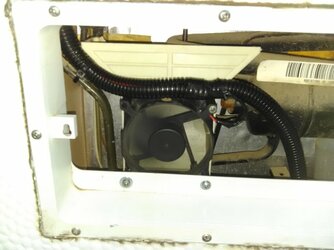

pues yo tengo dos ventiladores de los muchos que reciclo del punto limpio. son de los normalitos y van con un interruptor. nada de temas sotisficados. estamos todo el dia cerca del cuerpo del delito, incluso dormimos al lado. por todo ello de vez en cuando se miran las temperaturas y listo. si procede, por la noche se paran, excepto cuando, por lo mismo que comentais, vienen los olorillos por la puerta al estar cerca las rejillas. lo que hay que tener en cuenta es donde los pones y probar. en mi caso van en la parte opuesta a la descarga de la chimenea del frigo y funcionan.
