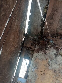

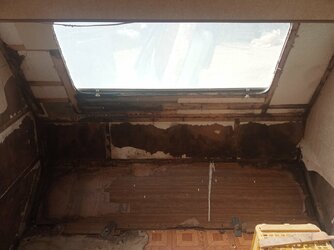

Buenas tardes, muchas gracias por los comentarios así lo haré. Voy a tener que desmontarla casi entera porque cada vez me encuentro peor las cosas :(
Una de las cosas a reparar es el suelo, y la verdad, no sé cómo afrontarlo. Venía una capa de ocúmen, aislante de poliestireno de 2cm y un contrachapado de 0'5cm luego el sintasol. Eso es poco espesor,no? Lo que pasa que sólo tiene humedades unos 20 cm alrededor, el centro de la caravana se ve bien.
Voy a empezar por la pared de la venta y sustituir los listones y el porespan por unos nuevos, poner cinta de butilo alrededor de la ventana y luego la goma, está bien?
Debajo de la ventana la parte que se inclina hacia dentro tiene lana de roca, porespan y luego contrachapado fino. Alguien sabe el motivo de la lana de roca o fibra de vidrio(es tan vieja)?
Muchas gracias!
