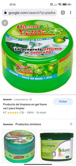

La piedra mágica,que dicen que hace milagros.
No es un producto caro.
No puedo subir foto,se llama Pierre Verte.
Ahora sí he podido.
Edito,en captura de pantalla.
Ojo con la piedra mágica, hay que tener mucho cuidado con cierta superficies.
