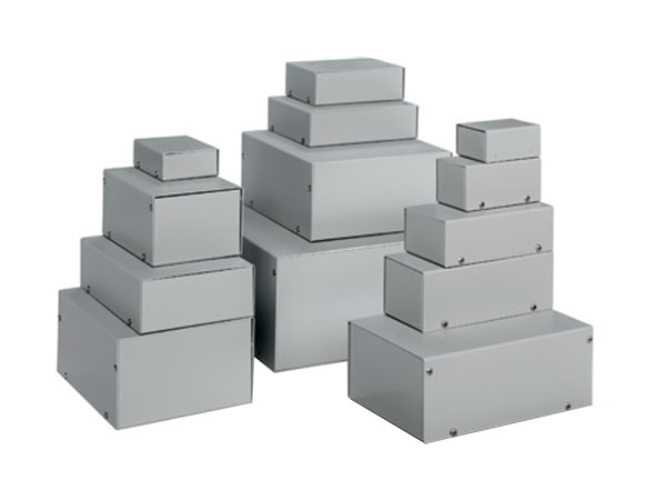

Exactamente igual que tu me siento yo ahora mismo... si eso era lo que venia de fabrica, lo raro es que hayan hecho tantas caravanas y durará tanto la marca... y yo me quejaba de las cutreces de Sun Roller, pero viendo eso, mi instalación es ingeniería aeroespacial.... :eek: ... que un chapucero que no tenga ni idea de electrónica-electricidad, haga esas cosas, bueno, tiene un pase, pero que hagan eso en fábrica, pudiendo meter todo en un cajetín, con aireación y metálico, que cuesta 3 céntimos, no se... suena a desgana y querer hacer las cosas mal.
Las hay de mil medidas, tamaños y colores, desde 0,20€, y dentro estarian las conexiones y el rectificador y quedas como dios.
A las muy malas, una caja de conexiones estanca, como las que lleva mi caravana, ¡¡¡¡pero en un bote de condimentos!!!!.... :banghead:
