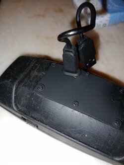

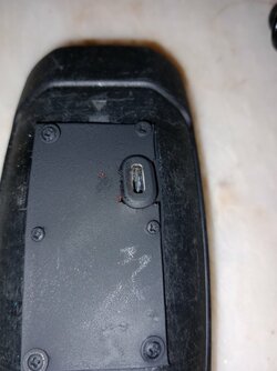

Hola,a mí me pasó lo mismo y me he hecho yo la tapa con un plástico y sujeta con unos tornillos.
Aparte que lo he hecho recargable con una pila de litio y un conector.
Es un poco chapucero pero a mí me ha quitado dos problemas.
Otra opción que descarte,fue comprar la tapa en obelink que tienen compatibles pero solo el envío ya me costaba tres veces más que la tapa,unos 30€.
Me llamaron ellos por tlf.al consultarle si la tapa valía para mi mando y me explicaron que los gastos de envío eran caros porque envían los artículos desde Holanda.
Aún así yo lo vi carísimo.
Fueron muy amables y me recomendaron que la buscase aquí en España,cosa que como dices no hay.
Lo que pasa es que yo le he puesto una pila de litio de 3,7v de movil con un elevador a 9v.y cabe todo en el hueco.
Con la pila normal de 9v no hay espacio para poner el conector tipo C.
