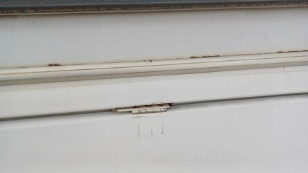

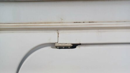

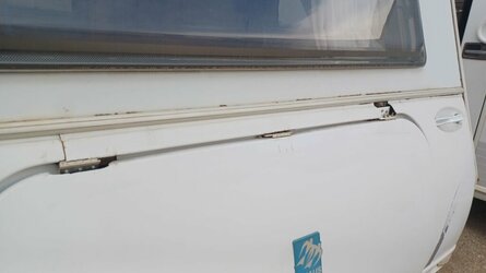

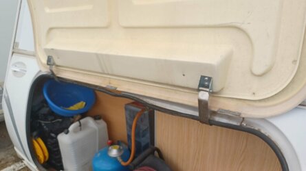

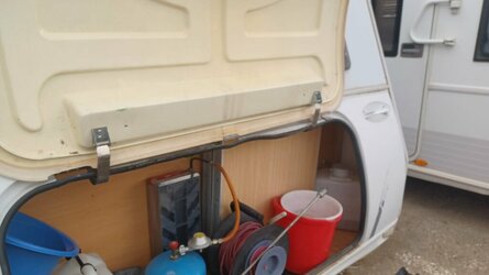

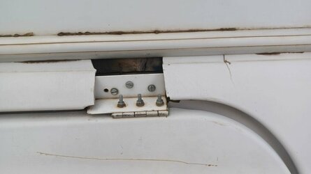

Buenas noches, pensando en volver al mundo campista, he ido a ver una caravana, tiene varias cosas para arreglar, pero sobre todo el arcon, tiene las tres bisagras rotas. Yo soy muy muy malo con el bricolage, asi que seria llevarlo a algun sitio, pero me da a mi que va a ser cara la reparacion. os pongo unas fotos a ver que opinais. Gracias.

Hombre, un poco rotas si que están:(
Pero no es la primera vez, esas bisagras ya se habían roto y les han echo un apaño que ha vuelto a romper, esas bisagras no suelen llevar esos perfiles de aluminio para sujetarlas, claro hecho de reparación anterior.
Ahí el tema esta en que no se ha roto la puerta, lo que se ha roto es el plástico delantero (frontal de la caravana).
Lo mismo al ser un plástico ABS , tiene reparación, lo que no se es lo que te podría costar la misma.
La inmensa mayoría de caravanas , el frontal es de plástico ABS.
¿Qué es el material plástico ABS?
ABS - Acrilonitrilo butadieno estireno
Si finalmente la compras y reparas, diles que te pongan un perfil de aluminio a lo largo de toda la puerta ( como los que lleva ahora pero de una pieza) y así la sujeción de las bisagras tendrá mas consistencia, al menos en ese plástico superior, que dicho ya de paso es un poco flojete, si no llevas cuidado y pasas de ángulo de giro la puerta, acabas rompiendo como ha ocurrido.
La reparación en condiciones es cambiar todo ese plástico, pero si empiezas a quitar perfiles y demás , aparte del plástico a saber cuanto costara ya el asunto.
¿Y cuánto tiempo se supone que ha estado así con esos agujeros sin ser hermética la tapa del arcón?

Viendo las fotos, es igual al que le ha pasado a mi cv, unos meses atrás. En mi caso es una Knaus 400 del 2005 solo que no saltaron las bisagras, lo demás plástico se agrieto a que el sol y el tiempo se lo han comido.
En la cv todo perfecto excepto el arcón delantero, por mi parte me he quedado solo primero por el tiempo parado por la pandemia y ahora ni la mujer ni las hijas quieren saber nada de este mundo campista. Así que ya veremos qué hago.
Por el momento lo hice reparar, hace unos 15 días, fui a recogerla y ha quedado bien. Me costó arreglarla 532E.
