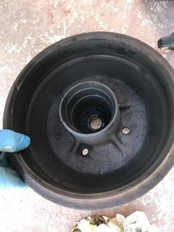

tengo una tambor roto de mi Hergo Impala del 89
podríais decirme si alguien sabe que coches antiguos montaban este tambor...
He conseguido que me pasen precio de uno nuevo pero me piden casi 300 €
Es un alko 200 2035 pone
Agradecimentos a todos

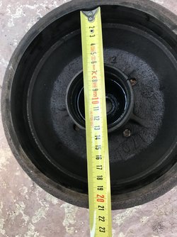

Se supone que de Seat antiguos... 124, 131,... cogiendo medidas a calibre y comparando con catálogos de fabricantes de tambores, podrías encontrar o el de la tienda de recambios.
Aunque imagino que lo que quieres es buscar de desguace, cosa que no te aconsejo pues seguramente este con mucho oxido y se dañaran las zapatas entre otras muchas cosas.
Hola, esta rajado y según él, rozaba en algun punto al circular. Eso no tiene reparación, pero hay recambios. Saludos.
He encontrado recambio de alko pero me piden casi 300€ por el tambor con rodanientis
Por eso estaba buscando en algún desguace o bien repararlo

Hola: acabo de ver en Amazon tambores de freno de 200x 50, (200 mm de diámetro y 50 de ancho de zapatas, y cuestan bastante menos de la mitad de lo que te piden. Puedes mirar a ver si te cuadran las medidas que en 200 mm creo que vienen de 50 mm y de 35. Las denominacines siempre son con esta gente 2050, 2051, 1637 que son los que lleva mi caravana.... etc. Pon,,,, tambores alko 200x50 y los encuentras. Saludos.
Sii el mío es 200 y supongo que será x 35 pq detrás pone 2035, pero los que encuentro los veo mucho más finos y son 200 x 50... estilo este:

Hola de nuevio he ido a Carva y tb a otro especialista en frenos y tambores y me dicen qeu ellos eso no lo pueden arrreglar, que rectifican tambores pero esas grietas no pueden soldarlas
alguna idea???
si si en una casa de remolques y accesorios y recambios me dijeron eso... que casi 300 € pedirlo ya que Alko ya no fabrica ese modelo y lo hacen sobre uno existente

Otra opción es ir a un taller mecánico. Pero no mecánico de coches, si alguno que se dedique a mecanizar piezas. Que te valoren ellos lo que costaría soldar la raja y volver a mecanizar la pieza, y si lo podrían hacer con garantía de que no se vuelva a romper.
Si no sabes hacia donde ir, igual preguntando en un taller de coches de esos con solera te puedan dar el nombre de alguna empresa, o gestionarte el asunto.
Eso no se puede soldar, rajara todo alrededor de la soldadura, quedaría destemplado y podría llegar a ser peligroso.
No queda más que sustituir
